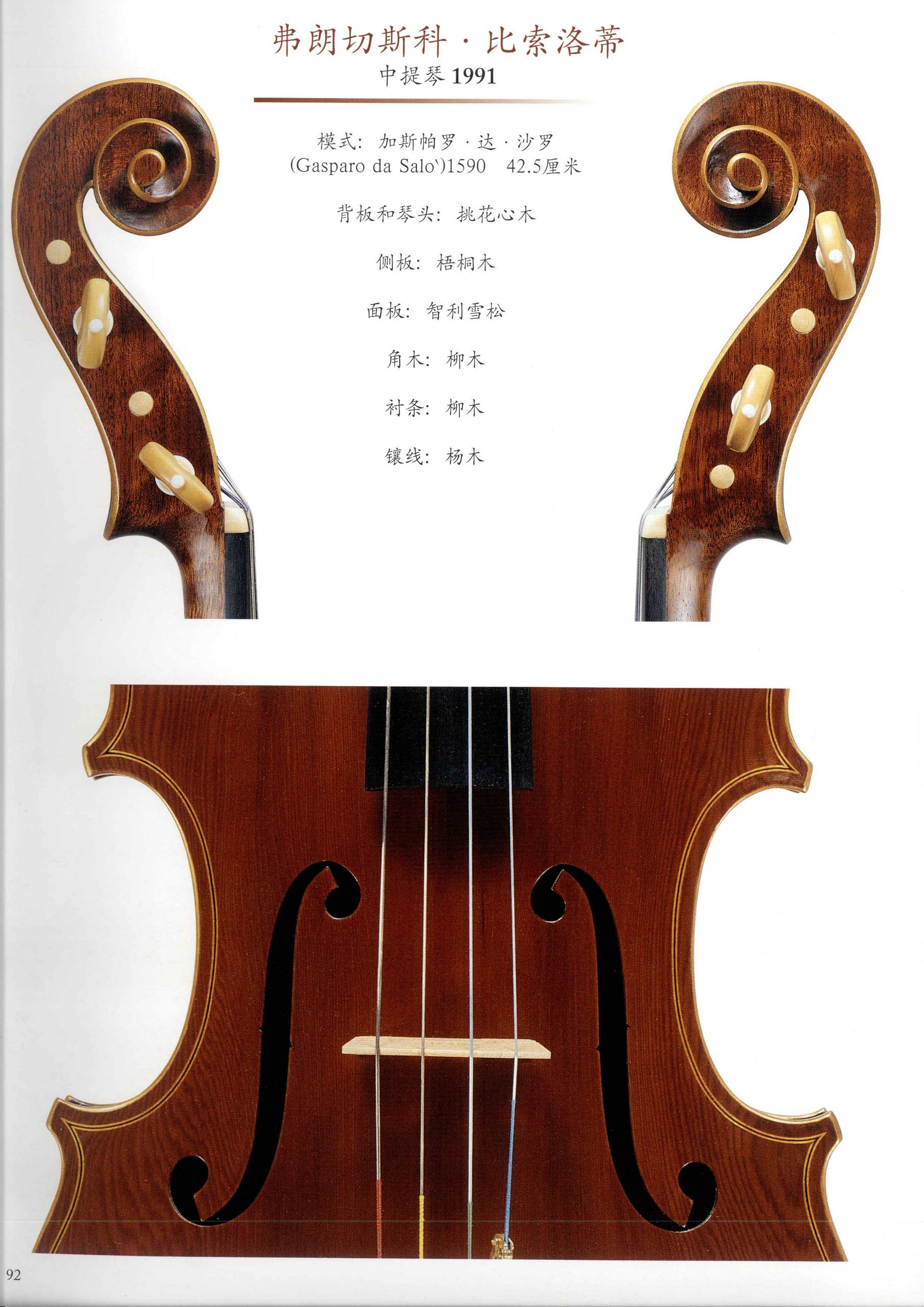

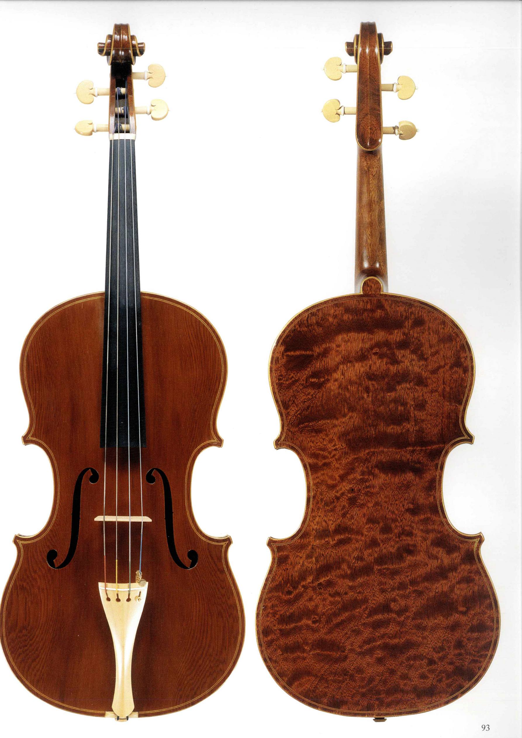

Questa viola del 1991,modello Gasparo da Salò,qui presentata,viene concepita sul finire degli anni ottanta del secolo scorso,dove il Maestro,mette in campo ben tre viole di modello strdivariano in legno di radica di platano,ottenendo un ottimo successo di suono e di vendita.Questa tipologia di strumenti al pari della viola di modello bresciano,forniscono una buona potenza sonora,ottimi armonici,facilità nell’emissione sonora ed un suono particolarmente scuro da alcuni musicisti molto apprezzato,soprattutto in esecuzioni orchestrali.Questa viola del 1991 ha la caratteristica di avere il fondo in un bel mogano marezzato che ben si amalgama cromaticamente con le fasce e la testa in platano e con la tavola in cedro cileno.Questo strumento è stato scelto,tra gli strumenti della collezione personale di Bissolotti,per essere donato al Comune di Salò il giorno Sabato 6 Agosto.La sera stessa,il violinista Domenico Nordio,alle ore 21,30,in piazza del Duomo di Salò,eseguirà con la suddetta viola il pezzo di P.Hindemit “Travermusik”accompagnato dalla Orchestra dell’Accademia Musicale.Dopo il concerto,lo strumento verrà collocato all’interno del Museo cittadino,nella neonata sezione dedicata a Gasparo Bertolotti detto da Salò,dove sarà in prestigiosa compagnia di un contrabbasso ,opera originale del grande Maestro bresciano.Sarà così un grande onore per il maestro cremonese essere rappresentato ,con un suo strumento,in un museo dedicato alla antica liuteria bresciana.Questo gesto di generosità di Francesco Bissolotti,sta anche a testimoniare la fine della sterile diatriba tra le città di Brescia e Cremona,sull’origine del violino,origine che alla luce dei fatti non si può ascrivere a nessuna delle due città.Sarebbe meglio parlare di una trasformazione di una qualche tipologia di arcaici strumenti ad arco precedenti,che poi gli artigiani delle due città hanno interpretato con declinazioni estetiche diverse,più eleganti e raffinate a Cremona,più solide e acusticamente potenti a Brescia. MarcoVinicio Bissolotti

FONDO E TESTA - MOGANO
FASCE - PLATANO
TAVOLA - CEDRO CILENO
ZOCCHETTI E CONTROFASCE - SALICE BIANCO
FILETTO - PIOPPO E PERO EBANIZZATO
